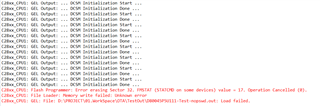

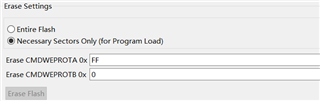

如下图所示、当我在 onchipflash 中设置 CMDWEPPROTA/B 时、我想保护扇区 0-7、因为它存储了我的引导程序。
无法下载程序并报告错误“Error emerating sector 32“(擦除扇区 32 时出错)。
我该如何解决该问题?

    您使用的是哪个版本的 CCS? 您可以尝试使用最新版本的 CCS 吗?
    Alex
    我使用的 CCS 版本为 12.8.0 和 22.1.1、这两个版本都不能烧录。 我目前还没有尝试其他版本
    您好:
    这在 CCS 12.8.0 中是一个问题、现已修复。
    22.1.1
    您的意思是 20.1.1 吗? 此版本中是否仍出现相同的错误? 您能分享 CCS 20 的屏幕截图吗?
    Alex
    只有版本 12.8.0 存在此问题、而其他版本 20.1.1 可以正常刻录。 感谢您的答复
