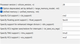

我使用的是 F28P55、其中 CLA_MATH_TABLE_IN_ROM=1。
libs 是:
cla2_math_library_dataom_fpu32.lib
F28P55x_CLADOTROM_Symbols_fpu32_COFF.lib
FAPI_F28P55x_COFF_v4.00.00.lib
IQmath_fpu32.lib
处理器选项包括:
但我收到了以下警告:
警告资源为“.ccsproject"</s>“
    我尝试构建“cla_acos"-“-可以正常运行。
    之后、我在“cla_acos.cla"-“-第 29 行中添加了 1 行
    并尝试再次建立 — 相同的警告与奇怪的方向:
    #17003-D /home/ubnuser/ti/repos/c2000ware/libraries/math/temp/source/CLAcosPU.asm:从汇编函数“CLAcosPU"重“重定位到符号“CLASincos.0"<xmt-block0>“ Table_Coef 溢出;25 位重定位地址 0x1001e54 太大、无法在 16 位无符号字段中编码 (TYPE =“R_CLA_ABS16"(“(16)、FILE =“C:/ti/c2000/C2000Ware_5_04_00_00/libraries/math/CLAmath/c28/lib/cla2_math_library_datarom_fpu32_eabi.lib “、offset = 0x00000024、section =“Cla1Prog:_CLAcosPU“)
    您好 ALM、
     较旧 C2000ware 版本中的 F28P55x_CLADTROM_Symbols_fpu32.lib 文件包含错误。  我会附加固定的 COFF 和 EABI 版本、请 改用其中一个版本。 在最新版本 (5.05) 中已修复此问题。

    谢谢! 现在、它只能在没有 VCU 的情况下工作。
    有一个包含 VCU 的版本?
    这是我收到的错误:
    编辑:刚刚获得它、TMS320F28P55 没有 VCU、但 VCRC — 我对吗?
    您好 ALM、
    正确、F28P55x 没有 VCU、但具有 VCRC。 您现在是否看到任何错误、或者您的问题是否已解决?
    Delaney
    解决了、谢谢!
