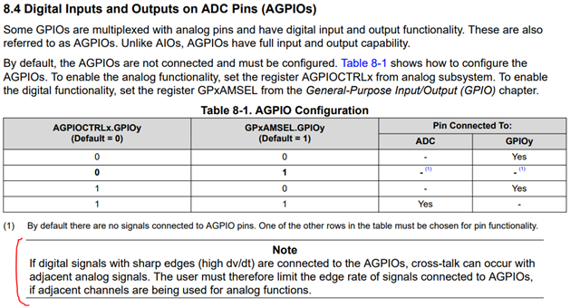

客户报告如果他们使用以下语句来设置 GPIO224 作为 GPIO 工作、则 GPIO226 (CMP3) 状态将出现错误并报告电机过流问题、一旦阻止 c 语句、GPIO226 (CMP3) 上就不会出现问题。 GPIO224 配置是否有任何问题?

    [quote userid=“521036" url="“ url="~“~/support/microcontrollers/c2000-microcontrollers-group/c2000/f/c2000-microcontrollers-forum/1525226/tms320f2800135-gpio224-setting-issue 设置 GPIO224 作为 GPIO 工作、GPIO226 (CMP3) 状态将出错
    为了澄清这个 问题、GPIO224 会影响 GPIO226 吗? 您能否证实。
    以下这些引脚的 GPIO 寄存器配置是什么? 另请参阅以下所示部分的注释。
    您好 Prarthan
    我的测试没有问题、假设客户的代码中有一些错误。
    Joe
