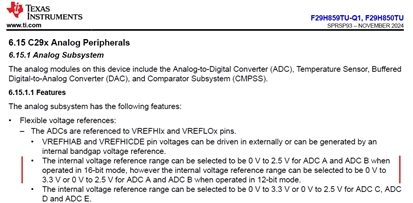

在 F29H85x 数据表的第 161 页中、我阅读此内容:
在时、ADC A 和 ADC B 的内部电压基准范围可选择为 0V 至 2.5V
在 16 位模式下运行、但内部电压基准范围可选择为 0V 至
在 12 位模式下运行时、ADC A 和 ADC B 的电压为 3.3V 或 0V 至 2.5V。
在第 177 页的 ADC 工作条件 (16 位单端 (6.15.2.2.3) 下、我可以看到外部基准可以是 2.5V 或 3.0V(典型值)。
这是否意味着、ADC A 和 ADC B 可使用高于 2.5V 的外部基准(例如 3V 甚至 3.3V)在 16 位模式下运行?
谢谢、此致、
Patrick

    是、  在 16 位模式下、您可以使用 3.0V 或 3.3V 作为 ADC A 和 B 的 VREFHI。 只需确保电压在允许的范围(≤VDDA+ 0.3V)内。  如果 VREFHI 引脚超过此电平、可能会激活阻塞电路、并且 VREFHI 的内部值可能会 在内部浮动至 0V、从而导致 ADC 转换不正确。

    因此、您可以确认这不正确或不完全:
    或者在 16 位模式下运行时、内部基准电压范围是否限制为 0...2.5V?
    我只想确保我正确理解了这一点。
    Patrick
    尊敬的 Patrick:
    我在这里找不到错误。 如前所述、“在时、ADC A 和 ADC B 的内部电压基准范围可选择为 0V 至 2.5V
    16 位模式下工作。“
    Masoud
