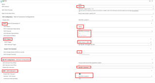

是否需要为该目标控制器配置 ASYSCTL?
    您好:
    ASYSCTL 块用于配置基准(对于 ADC/DAC)、比较器输入多路复用器(选择引脚)、启用温度传感器、启用或禁用 VDDIO 等的 BOR  有关更多详细信息、请参阅技术参考手册中的第 15 章。  如果您使用上述任何模拟块、则可能需要配置该块。
    Srikanthan
    我仅使用该配置、为什么 在未配置 ASYSCTL 块时配置它
    如果不需要、是否有办法禁用它?
    您好:
    我看到您在配置中使用 ADC、使用的基准将由 ANASYSCTL 块选择。   这样就必须使用。
    Srikanthan
