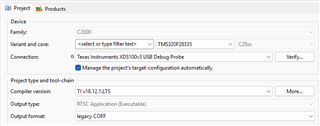

大家好、启动调试会话时收到以下错误。 但是、当我暂停执行时、它会显示有效的源代码、即使是步进也能正常工作。
C28xx:在 0x3041c9 处使用操作“Process CIO“设置断点时遇到问题:(错误–1066
C28xx:在 0x30231b 处删除操作“保持停止“时遇到问题:(错误–2044 @ 0x30231B)内部错误:请求的断点不存在。 重新启动应用程序。 如果错误仍然存在、请报告错误。
Code Composer Studio
版本:12.8.1.00005
但我注意到、当我使用 CCS 9 Version 9.0.0.00018 时、不会出现问题
也不具有 V10.4

    Anirban、
    您能否确认使用新版本的 CCS 时代码是否有任何更改? 使用 EABI 输出格式是否有帮助?  链接器命令文件中的存储器映射是否已修改?
    您是否可以在相同位置使用硬件断点?
    Aishwarya
