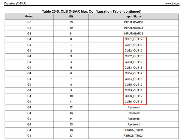

器件型号:F29H850TU
对于 F29x CLB X-BAR、可传递到 XBAR 的 CLB OUT 输入指定为 CLBx_OUT12 和 CLBx_OUT13、其中 x 是使用的 CLB 逻辑块 (1-6):
但是、在 SDK driverlib 文件中、我们在枚举中找到 CLB XBAR 输入源  Xbar_ClbXbarInputSource  在文件 xbar.h 中、相同的对象已命名为 CLBx_OUT4 和 CLBx_OUT5:
我知道 CLB OUT 信号 OUT4 和 OUT5 分别复制到 OUT12 和 OUT13、但数量很重要。 问题是、以下哪一项是正确的:
OUT4 和 OUT5 被映射到 CLB-XBAR 、文档中有关 OUT12 和 OUT13 的错误、应该重命名为 OUT4 和 OUT5?
或
OUT12 和 OUT13 映射到 CLB-XBAR、SDK 文件中相对于 XBAR_CLB_CLB... 字段中、应命名为 XBAR_CLB_CLBx_OUT12。 XBAR_CLB_CLBx_OUT13、x 是 CLB 逻辑块编号?
    您好:
    在 CLB X-BAR 环境中、CLBx_OUT4 和 CLBx_OUT12 是等效的。 CLBx_OUT5 和 CLBx_OUT13 也是如此。 为混乱而道歉。
    谢谢您、
    Luke
