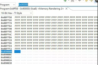

客户报告其 CCS 存储器窗口在 0x90000 之后无法显示内容当工程器件选择 F280033 时、它们使用 F280039 LaunchPad、CCS v12.8.1、C2000ware v5.04。
但是、使用相同版本的 CCS 和 C2000ware 时、0x90000 存储器正常工作、  我是否可以得到建议、哪些设置可能会影响存储器显示?

    请告诉我何时观察到这种行为 — 在连接调试器或将代码加载到器件后。?
    是否可以获取客户正在使用的 GEL 文件。 GEL 文件具有一个用于配置存储器视图的 memory_map 函数。
    Siddharth
    已连接调试器或加载代码后出现异常行为。 客户 GEL 文件直接来自 CCS v12.8.1 安装文件夹\ccs\ccs_base\emulation\gel
    您好、
    我不确定还有什么可能导致此问题。  我在 F280039C LaunchPad 上尝试了它、无法重现问题。
    请求他们共享目标配置文件 (.ccxml) 和正在使用的 GEL 文件。
