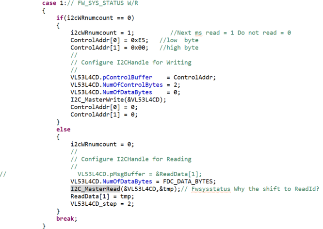

在这里、我们使用 instaspin 解决方案旋转电机、然后添加 I2C 通信以与 VL53L4CD 传感器进行通信。 读取数据位移时出现问题。

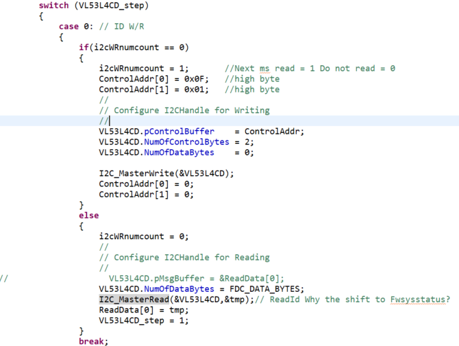

按照以下步骤进行发送和接收
第 1 步:  写入地址:0x29 ControlData:01 0F
第 2 步:  读取  地址:0x29 ControlData:EB AA
第 3 步:  写入地址:0x29 ControlData:00 E5
步骤 4.  读取  地址:0x29 ControlData:03 00
第 5 步:  写入地址:0x29 ControlData:00 2D 00

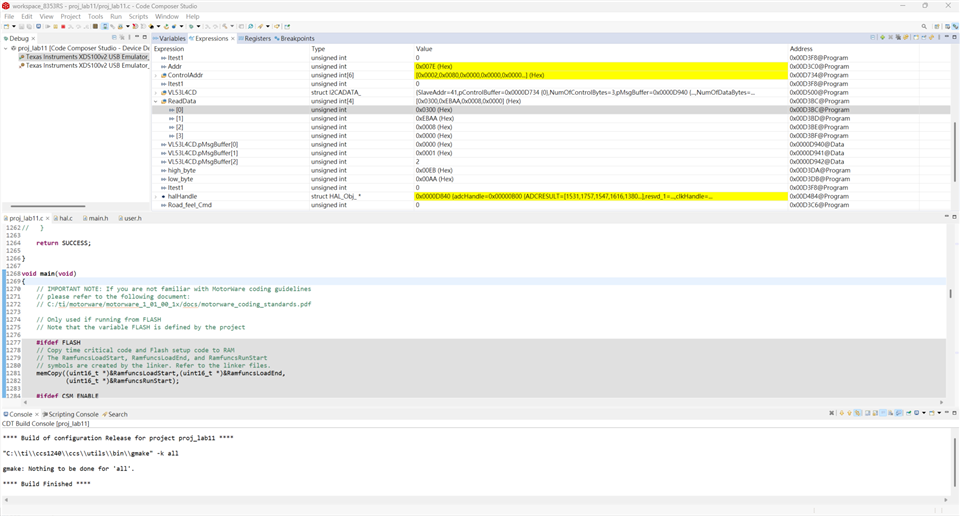

根据我的程序定义、EB AA 的值应返回到 ReadData[0]、且值 03 00 应返回到 ReadData[1]
但结果如下
ReadData[0]= 03 00
ReadData[1]= EB AA
有什麼問題嗎?μ s

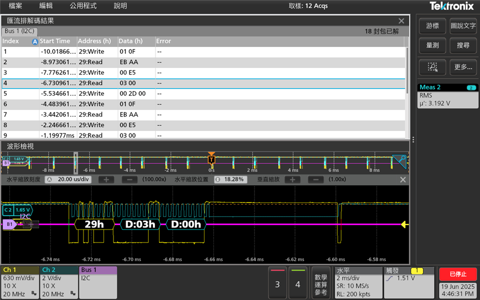

    尊敬的 ChiHxiang:
    感谢您在 E2E 论坛上联系我们。 由于您看到了预期值并从范围进行了验证、因此您的硬件配置看起来是正确的。 我看到在你的示波器镜头上,你已经阅读了 EBAA 0300  EBAA 0300 的顺序。 我想知道代码中是否存在导致读取 EBAA(索引 2)的第一个实例被丢弃或未使用的问题。 那么在 ReadData 缓冲区中实际看到的是索引 4 和索引 7。
    是否有办法发送不会从目标器件重复的数据?

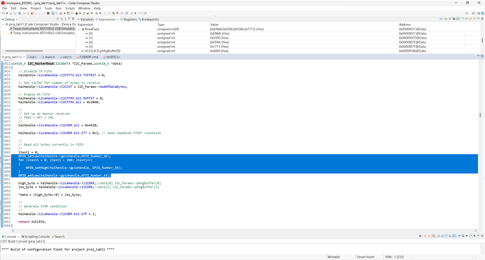

    我已经在我的程序中确认,只有屏幕截图中显示的区域使用 ReadData[0]和 ReadData[1]。 我只使用它们接收传感器响应的值、并且不会丢弃 ReadData[0]和 READ[1]。
    如何知道 FIFO 是否溢出? 是否通过检查 i2c 是否正忙来实现? 我仅在发送先前的数据后发送下一个数据 (bit.stp = 0)
    我找到了一种方法来防止接收到的数据移动。 接收开始后、增加 200 个计数的等待时间。 我怎么知道这一次? (我认为数据还没有准备好,所以出现了这种奇怪的现象。 由于查询和读取操作必须在电机运行时执行、因此增加等待时间可能会导致电机控制不平稳。 我希望尽量减少这种延迟。

    我刚刚发现、如果移除用于测试的 56 个引脚、原来的 200 个计数将不足以满足需求、需要增加到 400 个计数。 原因是什么?
    CHIHSIANG

    由于您正在轮询、因此这意味着您应该在发送数据时读取数据以结束方式结束。 因此、您可以尝试配置 FIFO 中断、将其设置为超过当前读取的接收数据数量的特定 FIFO 级别。 如果触发 FIFO 中断、表明 FIFO 接收的数据多于预期数据、 我认为情况可能不是这样、但最好进行调试。
    影响控制环路肯定不是最佳选择。 出于您的目的、您需要多长时间读取传感器数据、传感器信息是在电机控制环路中使用还是用于其他目的? 如果器件响应时间过长、您可能会将数据读取延迟到下一个轮询周期。 可以使用 FIFO 来存储上一个写入操作的数据

    我希望读取速度超过 250Hz。 我将对其进行修改、以便在下一个轮询周期中读取数据。
    我目前在读取前清除 FIFO 数据、以确保不会收到错误的信息。
    此致。
    ChiHxiang
    您好、Peter
    在这里、我参考您的建议并在下一个轮询周期中读取数据。 我可以成功读取 ToF 传感器传输的值。 谢谢你。
