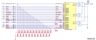

我的客户将 F28P65X 用于单级 OBC 工程。 在基于 TI 开发板“LAUNCHXL-F28P65X"设计“设计 TMS320F28P659DK-Q1(176 引脚)的主控制器电路时、请帮助解决他们遇到的以下问题

2.关于 MCU ADC 端口,为什么注释输入电容器? 在客户的理解下、输入电容器用于提供滤波器功能并在高频采样条件下提供瞬态电流、甚至需要串联电阻器来消除振荡。

    2. TI 提供的许多逆变器升压套件已经在模拟感应信号上配备了 RC 电容器。 这些焊盘均包含在内、因此用户可以根据需要添加 RC 滤波器。
