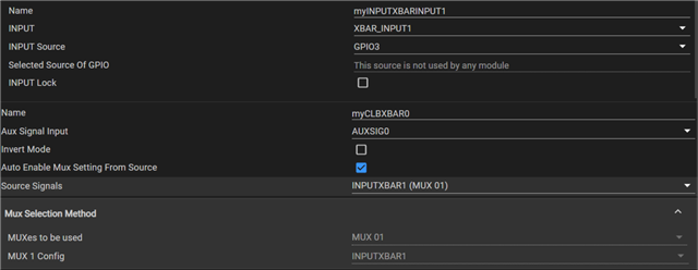

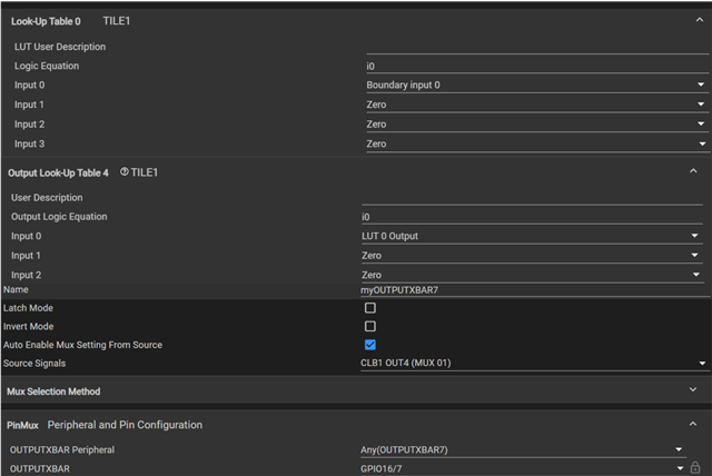

我的配置可能有什么问题? 为什么 GPIO16 引脚上通过示波器测量的输出频率仅为 EPWM7A 频率的一半?

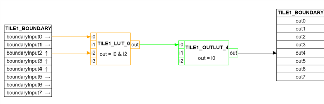

    您能否提供有关 CLB 配置预期功能的更多详细信息?
    我想知道是否可以将用户定义的变量和 EPWM7 的输出波形直接馈入查询表模块的输入端、  而无需边界输入或占用物理 I/O 引脚
    您可以使用 GPREG 软件输入来控制 CLB 的输入、而无需依赖物理 I/O 引脚。 这是配置 CLB 输入时的选项

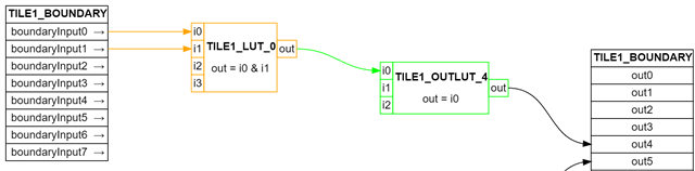

    您应该调用 .c 代码中的 CLB_setGPREG 函数、以便根据需要配置 GPREG 输入。 GPREG 的每个位对应一个 CLB 输入。 例如、将 GPREG 配置为 11 (0b00001011) 将输入 0、1 和 3 设置为高电平、其余输入设置为低电平。 但是、您必须在 SysConfig 中将所需的输入配置为 GPREG 输入(您已正确配置)、以便 GPREG 寄存器中的位实际控制相应的输入。 希望这有道理。
    谢谢您、
    Luke
    是否可以将其配置为阶跃输入信号?  或者如何将内部信号路由到边界输入?
    如果使用 GPREG、则该行为完全由软件控制。 或者、您可以利用全局和本地输入多路复用器以及 CLB-XBAR 模块将内部信号路由到边界输入。
