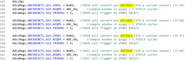

我之前曾询问过这个问题。 代码专为 Launch XL 设计、但需要在 F28379D 控制卡和 MCU 集线站上找到相应的引脚。 如果有人有见解或知道控制卡和扩展坞上这些引脚的确切映射、请告诉我。 我已经回顾了 C2000Ware 提供的所有引脚组合、但这些引脚不会产生任何信号。 例如、对于 A2、它指示扩展坞上的引脚 15、但我没有在引脚 15 上接收到任何信号。 有人能帮我解决这个问题吗?

    关于 ADC 引脚、这些是旨在读取外部电压信号的输入引脚。 如果您是指、 您没有看到 ADC 结果寄存器中的变化、请验证 ePWM1 SOC A 触发配置是否正确(根据您的快照)。

    我查看了相关文档、并指出 ADC 的引脚范围为 13 至 46。 但是、我特别想确认 ADCINA2、B2、C2、A5 的引脚。 根据我的迹线、它指示扩展坞上 A2 的针脚 15。 然而、当我连接到引脚 15 时、示波器会显示一条平坦的线。 EPWM 正常并且显示了信号。

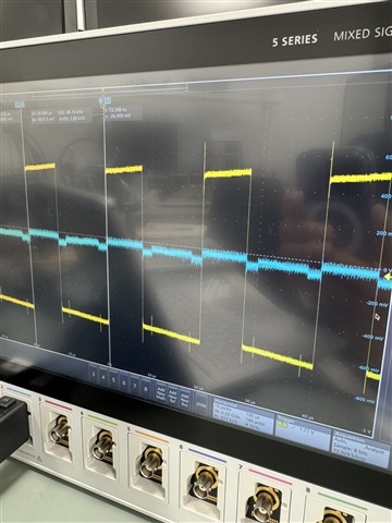

    对延迟的回复表示歉意。 我附上了一张示波器图片、其中显示了连接 EPWM1 引脚 49(黄色)和 A2 引脚 15(蓝色)时观察到的信号。 这是我接收的信号或噪声类型。 您能否帮助确定可能出现的问题或问题所在?
    你好、Ubaid、
    如前所述、 ADC 引脚 是输入引脚、用户应向其施加反馈信号。 根据您描述的内容、您可以保持 ADC 引脚悬空、并监测示波器上的 ADC 引脚。 悬空引脚时、它会因开关而产生噪声。 同样、要 验证扩展坞上的 ADC 信号完整性、 你 应该在集线站上施加基准电压、并在转换后在 ADC 结果寄存器中读回该值。
