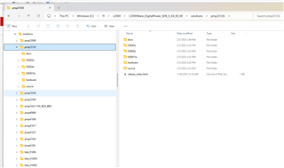

    谢谢、如何访问此设计的软件、我安装了 C2000ware
    Venkatesh
    查看 DPSDK 解决方案文件夹。 Solution 文件夹中有许多设计、其中包括此设计。 请阅读文档。
