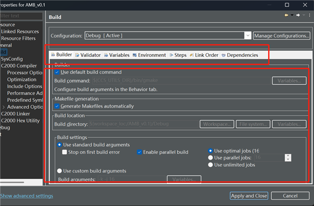

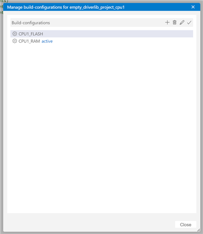

在哪里可以像旧版本 CCS 一样配置构建配置?
在 ccs20.2 中、我只能查找以基于 CPU1_FLASH 和 CPU1_RAM 创建新的构建配置。 但我看不到如下所示的特定配置:

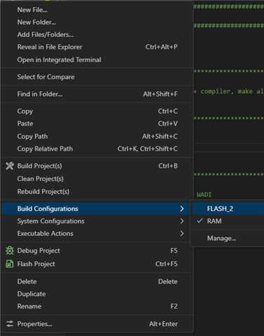

    在创建新构建配置时、新 CCS20.2 具有不同的 UI、但概念是相同的。
    在这种情况下、您必须使用现有构建配置作为基础来创建新配置。 然后、您可以在已创建的新构建配置中添加所有新工程设置。
    在下面的屏幕截图中、我基于名为 FLASH_2 的 RAM 构建配置创建了一个新的构建配置。
