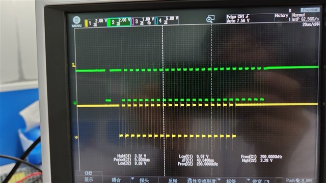

我的客户正在使用采用 CLB 的 BiSS-C 解决方案。 他们观察到第一个编码器时钟比其他时钟是日志器。 如何缩短长度?
    绿色信号看起来像我的 SPI 时钟。 您能否确认哪个信号? 答案是否正确?
    嗨、Lori、
    绿色是 编码器块。 在一个客户的其他项目中、将 BISSC 改编为 SSI、然后直接使用编码器块作为 SPI 时钟。 在这两个项目中、他们都观察到了这一点。
    答案正确。 只想知道它的来源。
    我记得当 CLB 复位时会开启 SPI 时钟。 由于 SPI 时钟被重复用作编码器时钟、因此这里发生了类似的情况。
    当 CLB 复位时、输出 XBar 锁存器可用于保持信号。 这来自设计指南中的图 2-10
