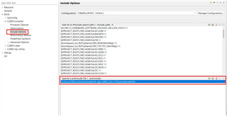

在我使用时、编译器会抛出编译错误 size_t构建配置执行初始化。 但是、当我切换到另一个控制器(如)时 TMS320F280037C —相同的代码编译时不会出现问题。
我发现当我明确包含头文件时、问题已经解决 stddef.h但我只需要为执行此操作 TMS320F28P659DK 生成了。
我想知道为什么会出现这种行为—为什么size_t在一个控制器内部版本中不会出现问题、但在另一个控制器内部版本中不会出现问题stddef.h、除非我手动包含这些内容?
