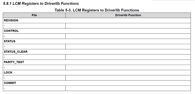

在上一个工程中、我们使用了 F28004x、并在 empty_bitfield_ddriverlib 示例之上创建了该工程。 我们希望对 F29 使用相同的方法来使用多核、锁步和位域、但:
  • C29 SDK 中只有单核和多核的 driverlib 示例、没有位域、也没有锁步示例。
是否有任何针对多核的位字段示例? 如果没有、是否计划发布此类示例?

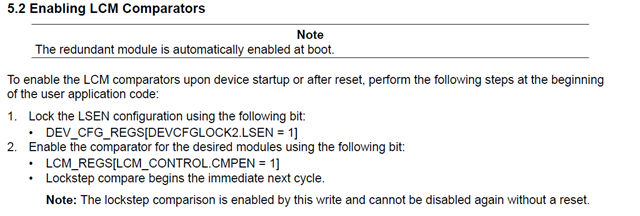

  • 我们需要位域的另一个原因是使用锁步模块、如 TRM 中所示、建议使用寄存器、并且没有相应的 driverlib 函数来启用 LCM:
  • 应该将哪个项目用作使用锁步和位域的基准?
提前感谢、
Nida

    尊敬的 Nida:
    我们建议用户直接使用 driverlib 而不是位域、但我们仍在提供位域头文件。
    Anand
