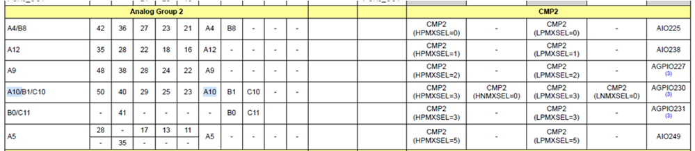

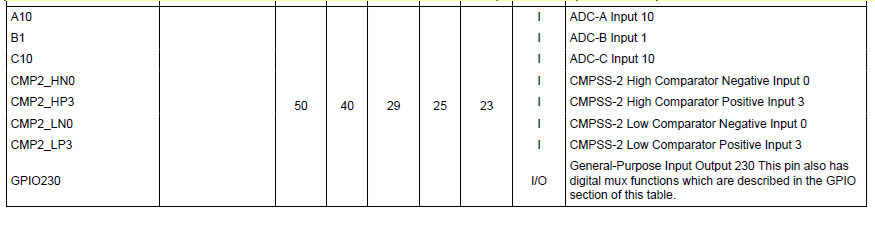

在数据表下面的两个表中、A10/B1/C10 引脚连接到 CMP2 HP3/LP3。

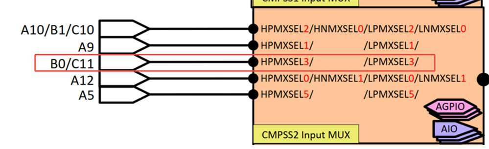

在数据表的下图中、 A10/B1/C10 引脚连接到 CMP2 HP2/LP2。
我还检查了 SysConfig 配置、我认为 HP3/LP3 是正确的。 但我需要仔细检查一下。
我们能否检查数据表的每个表格/图片中的 CMPSS 引脚配置是否一致? 这可能会给我的客户造成一些混淆。 谢谢!
Julia
    您好:
    这可能是由于不同的引脚封装而发生的。 您是否确保表和图中对应于相同的引脚封装(100 引脚、128 引脚等)?
