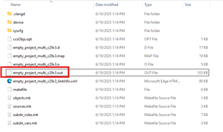

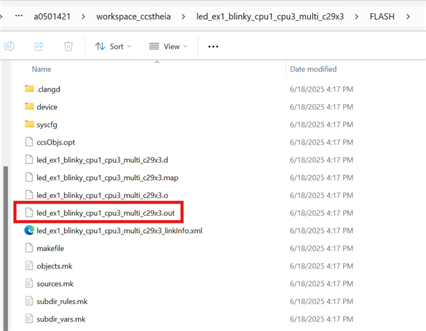

    CPU3 .out 是在“..\workspace_ccstheia\led_ex1_blinky_cpu1_cpu3_multi_c29x3\flash\"文件夹“文件夹中创建的:
    Anand
    ANAND、IPC 示例工作正常。 但在空工程中、它不会构建.out 文件。 但有不同之处 编译后处理 之间的阶跃 空工程 IPC 工程、 您可以发现两者之间编译后处理步骤的差异 空项目 T 和 IPC 工程 在前一个回复中附加的图像中。
    Shashank
    您好、
    空工程的编译后处理步骤相同、如果导航到“..\workspace_ccstheia\empty_project_multi_c29x3\flash\"文件夹“文件夹、您可以找到 CPU3.out (empty_project_multi_c29x3.out):
    Anand
