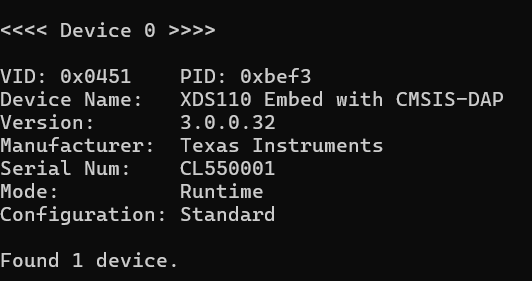

2. 我从命令提示符处使用 xdsdfu 将其更新为固件 firmware_3.0.0.32(遵循 xds110 在线 pdf 指南)
3. 我重新启动了计算机、现在会显示以下错误:

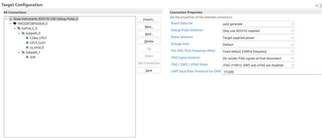

我从此处打开了 ccxml 文件:
4. 我运行了“test connection“、此时会显示此消息:

    编辑:
    因此、默认情况下它不起作用:

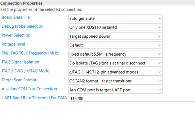

    在这种方式,它似乎工作.. 没有错误:
    老实说、不是什么变化 现在我将测试 的各种调试级别  DUAL_Axis_servo_drive_FCL_QEP_f28p55x

     F28P55x LaunchPad 会在 2 引脚 cJTAG 配置中使用板载 XDS110 调试探针、因此根据您导入的工程、需要将目标配置配置配置为 2 引脚 cJTAG 模式。
     launcxl_ex1_F28P55X_demo 工程 (TMS320F28P55X_LaunchPad.ccxml) 中包含一个可正常运行的目标配置文件。
