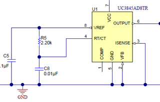

我们正在设计一款逆变器、我已获取 HV_1PH_DCAC 参考设计。
我想知道栅极驱动器电源电路中使用的变压器匝数比。
帮助我提高 PWM 频率。

    您好、Amir、
    我知道这是用于逆变器侧、这是图腾柱 PWM 技术。
    无论我问的频率是多少、栅极驱动器电源中都有一个 PWM 发生器。
     我认为这是基于推挽式转换器的电源。
    我想知道它的频率。

    您好、Amir、
    请查看随附的栅极驱动器板图像。
    这就是我们将为应用重新设计的内容。
    我已经从 HV_1PH_DCAC 工程和 controlSUITE 文件夹中获取此栅极驱动器板原理图。
    此栅极驱动器板包含栅极驱动器电路和电源。
    电源电路生成+15V 和–5V 电压并连接到 TLP350。
    因此、在这里、我想重新设计该电源电路、我想知道变压器的比率。

    e2e.ti.com/.../MCU007A_2800_001_29005F00_Sch.PDF
    我在这里附上了参考原理图。 请检查并告诉我。 我将等待你的答复。
    你好 Vasu
    我已附上变压器的数据表。 您可以在数据表中找到比率。
    e2e.ti.com/.../750316212r00-Spec.pdf
