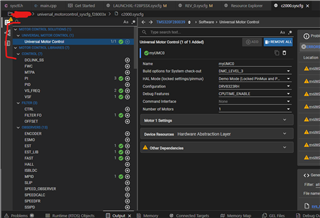

我尝试为 f28p55x 微控制器设置一个工程、并一直使用 syscfg 文件设置外设。
但是、我可以看到 Ware_Motor  Control_SDK_5_03_00_00 中的通用电机控制 SysConfig 实验示例仅针对 F28002x 和 F28003x 系列在 syscfg 中支持电机控制模块。
您能告诉我如何为 f28p55x 系列添加电机控制模块吗?

     您正在查看的 universal_motorcontrol_syscfg 解决方案是一个特殊的工程、它不仅使用 SysConfig 进行外设初始化、而且还为无传感器 FOC 生成电机控制软件。 该解决方案仍处于开发的早期阶段、因此我们目前仅支持一个器件。
    若要使用 SysConfig 进行电机控制开发、我们提供了 2 个不同的示例、您可以先使用这些示例:
    * universal_servo_drive、用于使用 F28P65x 进行传感器基础 FOC 控制
    * tidm_02012_ecompressor 是采用 F28003x 的 SysConfig 的无传感器 FOC 工程
    您可以使用这两个工程作为起点、并将其移植到 F28P55x 中。 目前、我们没有针对 F28P55x 的基于 SysConfig 的 FOC 工程。 但我们有以下无传感器电机控制工程项目、也以 F28P55x 作为参考。

    但是、我已经查看了以下示例、在 SysConfig 文件中看不到电机控制模块。
    能否请您确认它是否仅在通用电机项目中可用?
    是的、通用电机控制 SysConfig 实验是目前唯一支持此功能的解决方案、我们正在开发该解决方案的改进版本、以更好地支持 F280013x 和一些较新的器件。 但是、目前没有支持 F28P55x 器件的计划。
