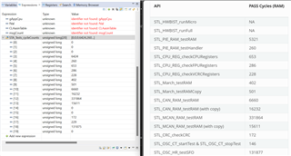

客户从 C2000Ware_5_04_00_00\libraries\diagnostic\f28003x\examples\test_application 运行 test_application、以下是他与 TI SDK 文档 信息相比的实际测试结果、主要是结果对齐 、仅为 2 项 差异:STA_TEST_PIE_RAM 为 6424 与 5321、STA_OSC_CT 为 229 与 146、客户想知道可能存在差异的原因是什么?
    我们不一定每次更新 C2000Ware 时都更新这些分析数据、因此尽管 SDL 代码没有更改、但被调用的底层 driverlib 函数可能已更改。 这也可能是我们在性能分析文档更新时使用的编译器版本与客户在使用的版本之间的差异。
