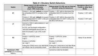

ICH 已阅读了有关从闪存引导的问题的几篇文章。 但是、我尚未找到启用 F28P65X 闪存引导选项的“简单“解决方案。
我检查开关 S3 是否都为 1、1、因此根据文档、应启用“从闪存独立引导“。 但是、当我构建、刷写和后续断开器件并只为其供电时、它不会引导并让 LED 闪烁(如前所述)。

    您是否尝试从闪存独立引导(即不连接仿真器)? 请参阅 F28P65x controlCARD 用户指南中的表 4-1 、以配置器件以在 CCS 中使用或从独立闪存引导。
    如果是、您希望 S1 位置 1 和 2 = OFF(以断开与 XDS110 的连接)以及 S3 位置 1 和 2 = ON(您已对此进行配置)
    或者我是否应该更改为任何链接器命令?
    如果使用 CPU1_FLASH 构建配置、它将自动使用闪存链接器命令文件进行构建。
