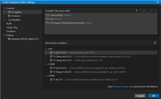

收到的错误“当前未安装支持“TMS320F28388D “{Cortex M]的 TI 编译器
显然、新的 20.2.0 工具仅直接支持 C2000 器件上 CM 内核的 C2000 Clang Arm 编译器。
我能够从以下位置下载 ARM CGT: https://www.ti.com/tool/ARM-CGT 、它不需要接缝即可工作。
有人能提供一种更简洁的方法吗? 我本来希望这可以开箱即用。
    您好:
    您是否在“C:/ti/...“页面中下载了 ARM 编译器 父文件夹?
    如果是、请导航至 File > Preferences > Code Composer Studio Settings、然后转到 General > Compilers。 刷新发现的编译器。 一旦 ARM 编译器显示、您就可以导入 CM 工程。
    马特
    您好、
    由于已经是一个月没有回复、我会假设问题已解决并关闭此主题。
