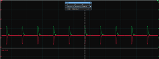

我尝试使用 Resource Explorer 中的示例 、将 mcan_ex7_classive_transmit.c 与 CAN 分析仪一起使用、并配置了 GPIO 引脚、使其与我的硬件匹配、但分析仪上没有看到任何信号。
我认为 TRM 中可能存在错误、因为在示例中并未以这种方式使用。
我将 GPIO 的值更改为给定宏、但仍然不会发送任何内容。 My Analyzer 设置为 500kbit/s 和标准 11 位。 硬件上还有一个 CAN 发送器
如果执行代码、CAN 总线上的信号看起来像这样。
Caspar
    您好、
    我解决了这个问题、忘记使用端接电阻器。
