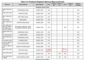

尊敬的 TI 专家:
我正在使用 TMS320F28P650D 双核器件并为 CPU1 和 CPU2 同时配置 pinmux。
我的问题是:
  1. 是否需要为 CPU 1 和 CPU2 单独创建 SysConfig 工程?
  2. 创建新文件时、有选项上下文、其中包含 CPU1 和 CPU2?
  3. 在单个工程中、两个内核是否有引脚多路复用选项?
非常感谢任何指导、文档链接或示例项目。
提前感谢!
    如果您仅配置 pinmux、只能使用 CPU1。 据我所知、CPU2 无论如何都无法访问 GPIO 控制寄存器、但我会咨询 TRM 来确认。
    谢谢您、
    Luke
    从数据表中:
    您好 Luke、
    感谢您提供有关 GPIO 控制的信息 — 我们知道 GPIO 和引脚多路复用只由管理 CPU1
    现在我要向前迈进 外设分配和配置 指定 CPU2。
    我想知道如何将外设管理到 CPU2 以及如何将其映射到 CPU2。
    任何见解、建议或示例都将非常有用。 再次感谢您的支持!
    Ranjith Reddy。
    尊敬的 Ranjith:
    我没有这方面的具体示例、但答案应在 Sysctrl 一章中。 如果您仍有问题、请查看此内容并告诉我。
    谢谢您、
    Luke
