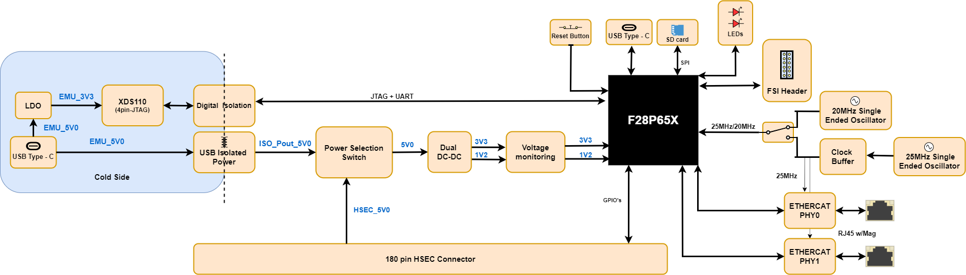

您好、
在查看 TMDSCNCD28P65X 的电路设计时、我注意到其中包括 20MHz 和 25MHz 时钟源。 然而、在实践中、controlCARD 内仅使用 25MHz 时钟源 — 对于 F28P65x 器件和 EtherCAT 电路。
我很好奇有没有提供为 F28P65x 使用 20MHz 时钟源的选项、即使 controlCARD 上未主动使用该选项。 F28P65x 必须使用 20MHz 外部时钟源的具体原因或场景是否存在?
谢谢。此致、
Sang-il

    嗨、Sang-il
    与预期用例相比、包含 20MHz 时钟源与向后兼容性更有关系。 此 TMDSCNCD28P65X 基于较旧的 TMDSCNCD28388D controlCARD 设计。 这两种设计都具有 20MHz 和 25MHz 时钟源选项。 在 TMDSCNCD28388D 上、20MHz 是原始时钟源(因为这是我们所有电路板通常使用的时钟速度)、然后我们在未来修订中改用 25MHz 以满足 EtherCAT 外设的要求。 现在、TMDSCNCD28P65X 上提供了多个时钟选项来提高灵活性、以防用户系统需要较低的时钟源(用于 ESD/EMI)。
