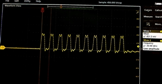

我想到 了使用 CLA 来尝试在 GPIO 中生成 20MHz 频率。 我为 CLA 配置了 1 个任务、其中断源为 Timer0。 我将 Timer0 的 PRD 值保持为 10。 CLA 比 CPU 更快、但仍然只能生成最多 13MHz。 我们至少需要 24MHz。 所以我尝试了一种不同的方法。 我已将 timer0 中断频率降低到 10kHz、因此 CLA 将每 100us 中断一次。 在 CLA 任务中、我在不使用任何循环或 API(直接写入 DAT 寄存器)且无需任何位屏蔽的情况下切换了 GPIO。 这是尽可能快的。 然后、当我在示波器中观察到时、我得到了 40MHz、这足够快、可以满足我们的要求。  但是、我们希望能够控制频率从 12MHz 改变为 24MHz。 我尝试使用 NOPS 来延迟,但我无法做到。 存在一些错误。 您能推荐一种在时钟周期内进行精细延迟调整的方法吗?  我附上了 CLA 任务中代码的屏幕截图和 40MHz 上的示波器输出。

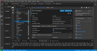

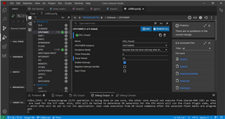

    我正在将 F2837x controlCARD RL.3-1 与 CCS 版本 20.1.1.8_1.7.1 搭配使用。 我的目标是生成 20MHz 的周期性中断、在每次中断时、我必须向 GPIO B 端口写入一些数据(我使用 8 个引脚)。 但现在、我仅使用一个 GPIO 引脚(连接到红色 LED 的引脚 31)、并在每次中断时进行切换。 我面临的问题是、如果我在示波器中观察到信号、则频率仅为 1.26MHz(时间周期限制为约 790ns)。 我能够准确生成 1MHz、200kHz 等频率、甚至 1Hz 等低频率。 系统时钟为 200MHz、计时器预分频器值为 0 且除以 1。 如果向 PRD 寄存器写入 200、则正确获得的时间段为 1us (1MHz)、但如果尝试获得 2MHz 并向 PRD 寄存器写入 100、则会得到错误的时间段 (790ns 而不是 500ns、围绕 1.26MHz)。 现在、即使我尝试获得 20MHz 并将 10 写入 PRD 寄存器、仍然可以获得 790ns 的时间、就像频率已在 1.26MHz 达到饱和一样。 但从理论上讲、我应该能够得到至少 2MHz。 我尝试使用 GPIO 58 等高速 GPIO、但问题是一样的。 您能帮助我了解问题吗?其根本原因是什么? 我是否使用了正确的 GPIO、或者 GPIO 总线速度是否为低且未正确配置? 我附上了 TIMER0 配置和使用 syscfg 的 GPIO58 配置的屏幕截图。

    GPIO 开关频率限制可在器件的数据表中找到:
    最大切换频率应该是 25MHz、因此这不应该是您的问题。
    这是非常奇怪的行为。  您的应用中是否配置了任何其他中断? 在 PIE 中、TIMER0 的优先级相当高、但如果启用了 ADC 或 XINT 中断、这可能会阻止计时器中断的服务。

    我看不到您的代码有任何重大问题。 几个问题:
    • 您使用的是什么逻辑分析仪? 这些通常有最大采样频率规格。 请确保规格大于 20MHz(以及就此问题而言的 2MHz)。
    • 测试中断延迟的一种方法是使用 CCS 的时钟特性。 您可以通过在 ISR 的开头添加断点、然后单步执行直到 IRET 指令、来测量 ISR 所经历的大约数量。 然后将其乘以 SYSCLK 周期。 您还可以将硬件自动添加~8 个额外周期、然后将其添加到计算中。
      • 直接写入 GPIO 寄存器将缩短 ISR 中的周期数
    • 您是否还可以尝试在 ISR 中添加一个断点、并检查 TIM 寄存器中的值? 应该在达到 ISR 时重新加载周期值。 这只是为了从软件的角度验证它是否能够正常运行。

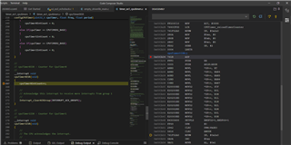

    2.您所附的链接显示了一个使用旧版本 CCS 的教程。 我正在使用 CCS v20.2、但我尝试了但不确定如何添加计数事件。 我也找不到断点视图窗口。 只有一个断点窗口、我们可以通过该窗口添加或删除断点。 我附加了一个屏幕截图。 也许这个选项仅适用于 ARM 设备、我不确定。 因此、我无法计算 ISR 所花费的周期数。 还有其他方法吗?
    3.我在 ISR 的第一行放置了一个断点。 我已将 PRD 寄存器配置为 20 或 0x14。 当程序从开始时、在断点到达的那一刻、TIM 寄存器为 0、这是有道理的、因为 TIM 从 20 计数到 0、当达到 0 时、ISR 触发并命中该断点。 但如果我再次运行,第二次它到达断点, TIM 不是 0 ,它有一些小于 20 的值,如 16 ,第三次它到达断点, TIM 是 4 ,第四次 14 ,.. 3、13、2、12 等... 等等。

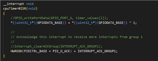

    4.按照您的建议,我通过直接写入寄存器替换了 ISR 中的 API。 我附加了第二个屏幕截图。 我还将构建配置更改为 CPU1_RAM。 这已将频率饱和点从 1.26MHz 显著改善至 6.04MHz。 如果我将构建配置更改为 CPU1_FLASH、则最大频率将从 6.04MHz 降低到 5.7MHz 附近。 因此、即使将构建配置从 RAM 更改为闪存、对频率的影响也很小。 请注意、按频率计算、我是指脉宽反比。 也就是说、计时器在一个完整周期内达到 0 两次(当它首先达到 0 时、引脚从低电平切换到高电平、当达到 0 秒时,引脚从高电平切换到低电平。) 当我说到 6.04MHz 时、在示波器中观察到的实际频率是 3.02MHz。 但我比较担心 6.04MHz、因为在实际应用中、我会在端口中写入一些数据、而不是切换引脚。 因此、数据将在 6.02MHz 处更改。 总之、我认为存在较大的中断延迟、并且从 TIM 计数为 0 到 ISR 内部到达控制点的那一刻起、需要历经很多时钟周期。 是否有办法降低数字馈通? 我们是否需要在缓存存储器中定义 ISR? 我不知道该如何改进。 感谢您的帮助。

    以下是有关 CCS 20 性能分析时钟的等效文档:   7.1.调试概述—Code Composer Studio 20.2.0 文档。 要在 ISR 的一开始设置断点、您可以转至 Run -> Disassembly 并找到 ISR 的名称、然后在开始时将断点放入 Disassembly 中。

    • 避免在 ISR 内进行(非内联)函数调用。 对寄存器使用直接 HWREG 访问
    • 避免在 ISR 内进行任何类型的轮询/等待循环 — 例如,不要调用需要 CPU 等待的阻塞 SPI 函数
    • 在工程属性中启用编译器优化以尽量减少所使用的指令
    • 为每个 ISR 设置 HPI 编译器 pragma、以便 FPU 寄存器不需要压入堆栈(此设置将它们保存在影子寄存器中)。
    • 避免使用 RPT 指令

    我想到 了使用 CLA 来尝试在 GPIO 中生成 20MHz 频率。 我为 CLA 配置了 1 个任务、其中断源为 Timer0。 我将 Timer0 的 PRD 值保持为 10。 CLA 比 CPU 更快、但仍然只能生成最多 13MHz。 我们至少需要 24MHz。 所以我尝试了一种不同的方法。 我已将 timer0 中断频率降低到 10kHz、因此 CLA 将每 100us 中断一次。 在 CLA 任务中、我在不使用任何循环或 API(直接写入 DAT 寄存器)且无需任何位屏蔽的情况下切换了 GPIO。 这是尽可能快的。 然后、当我在示波器中观察到时、我得到了 40MHz、这足够快、可以满足我们的要求。  但是、我们希望能够控制频率从 12MHz 改变为 24MHz。 我尝试使用 NOPS 来延迟,但我无法做到。 存在一些错误。 我还尝试在 CLA 中使用 SysCtl_delay (count) 函数、但收到了警告(附了屏幕截图)。 您能否建议以某种方法根据 CLA 中的时钟周期(低至 1 个时钟周期)进行精细的延迟调整?  我附上了 CLA 任务中代码的屏幕截图和 40MHz 上的示波器输出。
    CLA 任务代码:
    示波器捕获:
    警告尝试在 CLA 中使用 SysCtl_delay () 时:
    谢谢您、
    Bhargav Sakia.
