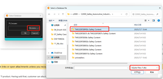

我需要通过 MIDAS 定制 TMS320F28P659 FMEDA。
但是 MIDAS 必须打开.db 格式的文件。

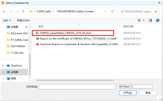

您之前发布的安全包中没有此类文件(版本如图 1 所示)。 仅 Excel FMEDA 和两个 pdf 文件。
请提供可以导入到 MIDAS 中以定制 FMEDA 的项目文件或.db 文件。
图 1:
    您好、
    您能否下载最新版本的软件包 3.0
    该版本包含 db 文件、该文件可与 MIDAS RC 工具一起用于可调 FMEDA。
