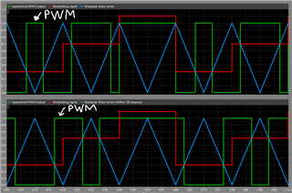

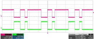

我一直在尝试复制 PLECS 中的对称 PWM 块、尤其是载波相移设置为 0。
在本例中、DSP 是 TMS320F28P650DK(F28379D 也会发生同样的情况)。
以下代码编写在 ADC ISR 中、该 ISR 会在三角载波的每个顶部和底部触发中断、设置为 5kHz(这意味着 10kHz 中断频率)、转换为 TBPRD = 10000。

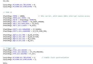

PWM 配置设置为 PWM 15、其中的配置如下所示:
现在的问题是: 当扇区“载波相移“设置为 0.5(载波的 180 度相移)时、EPWM 块仅与 PLECS 的对称 PWM 块匹配。
为了说明这一点、下面是 PLECS 对称 PWM 块中“载波相移“设置为 0(载波从顶部开始)时的图片:
其中红色线是调制信号、这与 CMPA 寄存器中读取的值完全相同:
现在、对于“载波相移“PLECS'块设置为 0.5 (载波从底部开始):
在本例中、上图  示波器上看到的红色(或粉色)匹配。 绿色是互补信号):

    你好 Prarthan、
    当然、让我用更简单的术语解释一下我的问题。

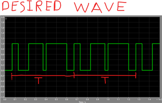

    下图显示了 PLECS 内的两种不同示波器捕获。
    绿色:PWM 输出。
    红色:  调制信号、这在两次捕获中是相同的。
    蓝色:  三角载波、 在  顶部的捕获中从 1 开始、而在  底部的捕获中从 0 开始。 这意味着 顶部和底部载波相距 180 度。

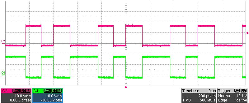

    我要实现 PWM 输出波形 ( 绿色 )、如所示 顶部 捕获、但在尝试许多不同的操作后、我在示波器中只看到所示的 PWM 输出 底部  采集(如所示) 深粉红色  在原始 POST 的实际示波器上)。

    影子寄存器被设置为顶部和底部 (CMPCTL.bit.LOADMODE = CC_CTR_ZERO_PRD)。 我甚至尝试更改这些值,以更新在顶部只有稍后在底部只有,也没有任何作用。

    我将以不同的方式进行解释。 我来说明一下我的意思。
    左图:我想要的一个,就像在 PLECS 中一样。
    右图:从实际示波器中获得的图像。
    用于生成它们的代码完全相同。 并在载波波形的顶部和底部进行更新。

    获得的波形的区域。 什么不匹配?
     所需波形中第二个脉冲后的间隙缺失? 其他脉冲/波形是否匹配?
    这意味着顶部 PWM 中 缺少下降事件(CMPA 向上计数事件)?
    获得的波形的区域。 什么不匹配?
    [/报价]
    你好 Prarthan、
    实际上、 其他脉冲也不匹配。 所需波形中的第一个脉冲短于所获得波形中的第一个脉冲。
    第二个脉冲后的间隙确实缺失、这也是问题的一部分、我很难理解原因、但即使这是固定的、脉冲长度仍然不匹配。
    总之、所需的波形未显示。 我尝试将载波相移改变 180 度、但也没有效果。
    感谢您的帮助!

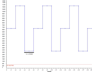

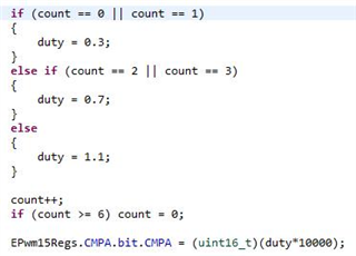

    看起来 CMPA 值可以大于周期、当 count > 3 时、占空比设置为 1.1。 我认为不会发生比较事件、这可能是脉冲缺失的原因所在。 对于发生比较事件时的引脚操作、应将 CMPA 设置为< PRD。
    根据 TBCLK 计算所需波形的所需脉冲宽度、并调整 CMPA 值(或占空比)以调整脉冲宽度。
    您好 Joe、
    就是这样。
    我将占空比降低到 0.9999、现在我得到了所需的波形、完全符合预期。

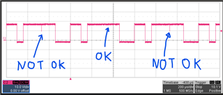

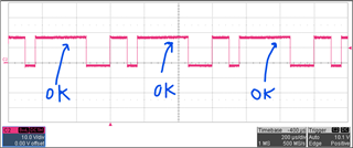

    但是、这会 在另一个波形中产生另一个问题、即使用载波相移 180 度的波形:由于 CMPA 需要小于 PRD、因此复制占空比的合适方法是>= 1、这意味着完全打开/高电平 PWM 信号?
    180 度偏移的波形现在面临一个非常小的尖峰、这与波在 PLECS 中越过载波顶部的确切时刻相匹配。
    之前:
    之后:
    您好 Henrique、
    此 PWM 模块非常灵活、可通过多种方式进行配置来满足您的需求:
    我认为、只要周期事件配置为使引脚也变为低电平、就可以通过允许 100%的占空比来消除干扰 — 确保 CMPA 被削波到 PRD。

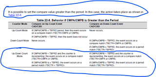

    我尝试将 CMP 影子加载设置为等于 PRD、但不能正常使用。 我还查看了数据表、似乎实际上可能的值大于 TBPRD、但在实现这些功能时、UC 似乎不会生成适当的响应。
    数据表中甚至说 “如果 CMPA/CMPB≥TBPRD、则会在 A 上发生事件
    周期匹配 (TBCTR = TBPRD)。“    因此在我之前的例子中、将占空比设置为 1.1 来强制设置为高电平应该可以根据数据表来实现、不应该吗?

    我尝试将 CMP 阴影加载设置为等于 PRD、但无法正常使用。 我还查看了数据表、似乎实际上可能的值大于 TBPRD、但在实现这些功能时、UC 似乎不会生成适当的响应。
    [/报价]
    TRM 是一个很好的参考、可同时尝试执行以下所有步骤:
    1.将 CMPx 限制为 PRD
    2.设置 PRD 事件可将引脚设置为低电平、此外还可设置 CMP dn/up 事件可将引脚设置为高电平/低电平
    3.仅从 PRD 上的影子事件中选择“CMP LOAD“
