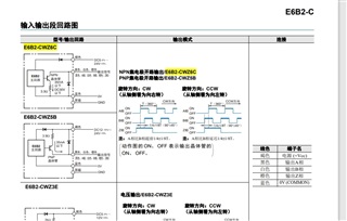

客户使用 TI 的 TMS320F28335 作为伺服驱动器的主要控制芯片。 电流要求如下:
使用 ABZ 编码器作为位置反馈 (Omron 编码器 E6B2-CWZ6C-1024) 当前客户最初的想法是使用 DSP 的 EQEP2 模块 A/B/I (N10 M10 P11) 和 ABZ 接口(中间可能涉及电平转换)。
1.我不知道该解决方案是否可行? 要点是什么? EQEP2S 引脚是否冗余?
2.是否可以提供任何参考材料(如硬件和软件相关材料,演示板材料)
下面的屏幕截图显示了 DSP 引脚和编码器信息
    尊敬的 Jimmy:
    是的、该解决方案是可行的、我认为他们不需要 EQEP2S 引脚。
    您可以下载 C2000WARE 并参考“C2000WARE/device_support/F2833x/examples"中“中的 eQEP 示例。
