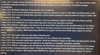

客户使用自己的电路板和 XDS200
测试连接成功并且可以连接内核

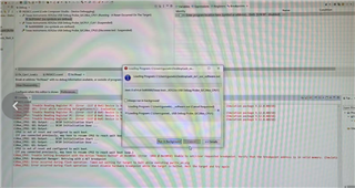

但当他们尝试将代码编程到闪存时、失败了、错误如下面的所示:
他们使用 Uniflash 来擦除芯片、同时也失败
您能告诉我为什么在成功连接后失败吗? XDS200 是否支持 F28P65?

    您能告诉我为什么它在成功连接后失败吗? XDS200 是否支持 F28P65?
    XDS200 支持 F28P65。
    您是否看到过此应用手册? 我想它有一个针对此错误的部分: https://www.ti.com/lit/pdf/spracf0

    我检查文件: https://www.ti.com/lit/pdf/spracf0
    这似乎与我客户遇到的现象不同、这是一款新器件、他们之前不对其进行编程、也没有断点。
    我要求他们连接 CPU2、但连接失败
    当我们读取闪存数据时、全部为零
    我还 通过 WebEx 将原理图发送给您、您能帮忙检查一下吗?
    我明天会试着研究这个问题。
    您能尝试确保客户可以编程到 RAM 吗? 它看起来可以连接。
