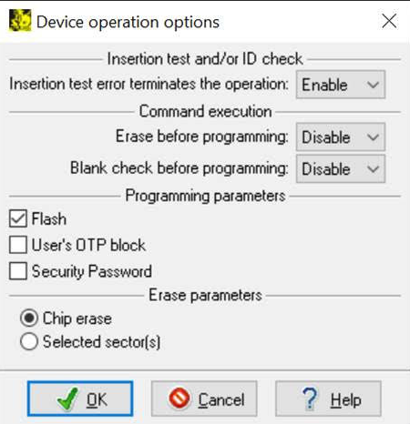

1. 我们使用 Elnec 编程器平台对 IC 进行编程,但编程设置只是执行了 Frash,我不明白为什么 IC 被锁定。
  2.我们移除了有缺陷的 IC 进行验证,并通过了验证。 它也在重新编程后传递。 但是、当我们将其放回电路板上时、FCT 测试仍然失败。  您 对此有什么好的想法吗?

    您是否能够通过 JTAG 连接到器件并尝试通过 CCS 进行编程?
    之前是否对器件编程过任何密码?

    我们的产品不支持 JTAG 端口编程。 没有为编程设置密码。
    您好、Ryan、
    如果器件正在通过验证检查但 FCT 测试失败、是否需要将“Erase before programming“设置设置为“Enable"?“?
    由于无法对现有存储器空间进行编程、器件可能被锁定、因此需要擦除。
    如果没有、我也建议联系 Elnec 技术支持 寻求帮助。
