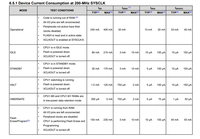

尊敬的专家:
在我们的旧 DS 中、我们没有提到 VREGENZ 不受支持。
SPRS881C:
SPRS881D:
SPRS881I:
如果用户已经将引脚连接到 VSS、是否会出现任何问题?
Eric Chen
    您好、Eric、
    客户是否也具有外部稳压器、或者是否仅依赖于内部稳压器?
    Ben Collier
    尊敬的 Ben:
    它们依赖于内部版本、但实际上还没有遇到任何问题。
    但用户是否应考虑任何潜在风险?
    或者、我们是否可以更详细地了解当 VREGENZ 拉至 VSS 时内部稳压器将如何工作?
    我认为 VREGENZ 不应该具有任何功能、因为 F28377 不支持该特性。
    Eric Chen
    您好、Eric、
    问题是内部稳压器无法提供这一最大 400mA
    客户的应用可能不会给需要如此大电流消耗的 CPU 施加负载、但我们的建议是客户为 Vdd 使用外部稳压器。 我们无法保证内部稳压器能够可靠运行。
