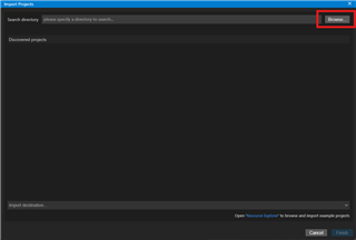

我尝试完成 F28004xC 的 InstaSPIN-FOC 实验、但无法做到、因为每当导入工程时、它们只会创建空白文件夹。 如何解决此问题?

    以下是 SDK 和 CCS 的版本。 我相信它们应该是最新的版本。
    导入工程的过程:
    我在 drv8320rs 文件夹中找到了它们、因为这是我用于实验室的设备。 此问题不仅限于 8320 文件、而且更为普遍。 另外,当导入项目时(和他们创建的只是空文件夹),当重新启动 CCS 时,出现错误...
    这个问题似乎也出现在本地 CCS 上。 我尝试使用 Resource Explorer 导入工程时遇到了相同的问题。 使用 CCS Cloud 并从 Resource Explorer 导入时、一切都在这里。

    我连接了一个可能的补丁。  您能尝试一下、让我知道它是否能解决您的问题吗?
    要安装修补程序:
    1. 在中找到同名文件 /ccs/eclipse/plugins 目录、并将其重命名为扩展名为“.jar_orig"</s>“
    2. 将下载的文件复制到同一目录中
    3. Re 启动 CCS
    尝试查看这样是否解决了问题、而无需重新导入工程。  如果没有、则尝试重新导入工程。
    Baltasar
    e2e.ti.com/.../com.ti.ccs.project_5F00_20.2.0.202505162334.jar
    谢谢 Baltasar。 这解决了文件夹导入为空白的问题、并且在启动或导入其他工程时没有错误。
