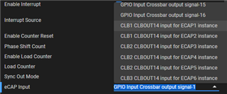

请参阅下面的 TRM 表 24-1 eCAP 输入选择。
CLBx_OUT14 和 CLBx_OUT15 在 eCAP 输入选择选项中提供。 我尝试使用 SysConfig 实现从 CLB 输出到 eCAP 输入的内部连接。 我还尝试避免这种情况“CLB 输出设置 GPIO、eCAP 通过 INPUTXBAR“读取该 GPIO 状态。
需要了解这是否可行? 如何使用 SysConfig 工具实现?
CLB1_OUT14 是 eCAP 输入列表中的一个选项、如下所示、但问题是如何从 CLB1 输出 LUT 设置 CLB1_OUT14?
Kartik
    尊敬的 Kartik:
    CLB1_OUT14 等效于 CLB1_OUTLUT6。 如果参考 CLB 输出覆盖表、您可以在“CLB"一“一章中看到这一点。
