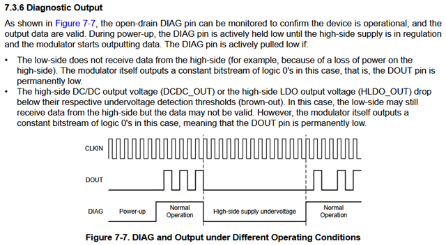

我将 SDFM 模块与 AMC3336-Q1 配合使用以测量电机(由 ePWM 控制)的电压、适用于控制应用。 一位数据流已连接到我的 TMS320、但我不确定如何处理连接到 GPIO 的“Diag"信号“信号。
您是否建议使用系统中断来管理此信号、或者是否有更好的方法?

    您好、
    您建议使用系统中断来管理此信号、还是有更好的方法?
    这取决于诊断信号为低电平时要执行的操作。 如果信号较低、可能要丢弃或忽略电压读数? 可以使用外部中断来立即知道读数是否会损坏、或者如果您不需要快速反应、只需在后台循环中检查状态。
