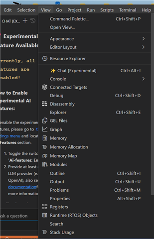

我想 在 C2000Ware 5.5 中运行 transfer_signal_sight_basic_demo.c。 但我在 CCS20.2 中找不到“Plugins >> myMCUSignalSight0 to launch the GUI“。 请您就此提供帮助。
//! 1.在“Project Properties“>"Variables"中“中将“将 GUI_SUPPORT 设置为 1
//! 2.构建项目
//! 在 CCS 中、点击 Help >> Reload Window
//! 4.启动项目并运行
//! 5.在 CCS 中、单击“View">>Plugins>> myMCUSignalSight0"“ myMCUSignalSight0"以“以启动 GUI
//! 6.打开所有通道并将触发模式设置为自动
//!   绘制波形图!
以下命令已完成、我重新加载 CCS。

Zane
    这似乎...,你可以关闭这个帖子,谢谢!
