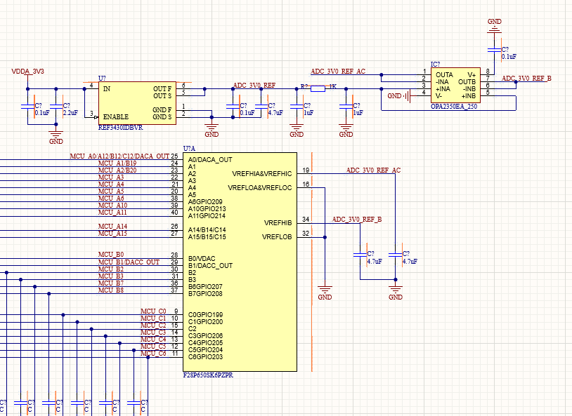

尊敬的论坛成员:
我将使用设计一个系统  TMS320F28P650SK MCU  线性转换功能。 目前、我计划使用  REF3430(3.0V 输出)  作为电压基准。 请提供 以下建议:
1.我是否应该添加一个缓冲器来提高驱动能力、尤其是在 ADC 高速采样时。
2 如何选择 OA。
3.下面是一个电路图,它是否可用或任何建议。
歌曲
    您好:
    我建议您使用此应用报告来设计电路“C2000MCU 的 ADC 输入电路评估 (TINA-TI) 应用报告“
    总体而言、 当您的应用需要比内部源更好的温度稳定性时、建议使用外部基准。 器件的内部带隙具有温度系数、这可能会限制宽温度范围内的精度。 您可以在基准和 ADCREFIN 之间使用低噪声、低输出阻抗缓冲器。 此外、在靠近 ADCREFIN 的位置添加一个小型电容器以进行去耦。
    Masoud
