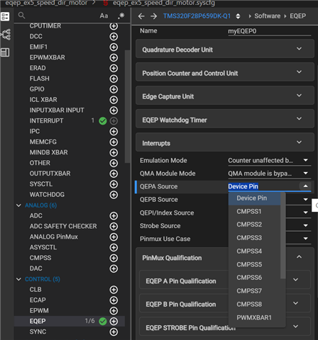

即使在 SysConfig 中、我们也会看到特定引脚被路由到 QEP。

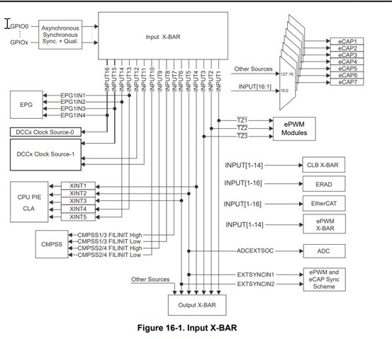

    我想我们可能需要更新这个高电平输入 X-BAR 图。
    eQEP 模块允许使用 INPUTXBAR 作为输入信号源。
    GPIO 模块输入信号也会路由到输入 XBAR[1:2]。
    您无法找到哪些寄存器?
    Zackary Fleenor
    您好、Zackary、
    我想知道将哪个输入 X-Bar 路由到 eQEP。 您分享的图像不清楚。

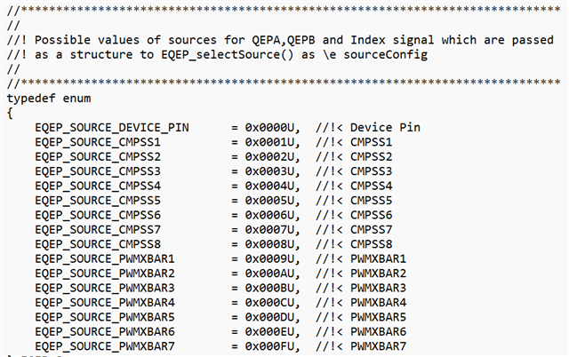

    另请注意以下文件中的:
    “C:\ti\c2000\C2000Ware_5_02_00_00\driverlib\f28p65x\driverlib\eQEP-.h“
    eQEP 源选项提到了 Device 引脚、而不是 Input X-BAR
    此外、在 SysConfig 工具中、我们还有多个连接引脚。
    如果我将器件引脚配置为 eQEP 引脚、并将输入 X-BAR 中的任何其他引脚配置为 eQEP 引脚、将考虑使用哪个 GPIO。

    再次查看信息后、eQEP 信号需要遵循以下所述的路径:
    PIN -> GPIO -> INPUTXBAR -> PWMXBAR -> eQEP
    然后使用“QEPx Source“下拉列表中的 PWMXBARx 选项。
    我生成了一个示例 SysConfig 解决方案供参考。
    GPIO10/11/12 用作输入信号。 它们被馈送到 INPUTXBAR0/1/2、然后馈送到 EPWMXBAR Trip1/2/3。 然后在 eQEP 中将 PWMXBAR1/2/3 用作信号源。
