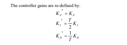

T 是 PWM 触发 AD 的周期还是 DPEK 文档的离散时间 PID 控制器中 PID 计算输出的周期?
我目前计划将 PWM 用于高压降压、其中 PWM 周期为 20kHz 并触发 AD 采样((AD 收集的降压转换器的输出电压值)。
请问 PWM 的输出是每次 PWM 中断时的 PID 计算输出、还是 N 倍 PWM 周期后的 PID 计算输出?
    PID
    PID 计算可以在 PWM 频率或较低频率下完成。 分别选择这两个频率。
    对于 PID 计算、我们使用中断循环。 对于 PWM 生成、中断环路的 PID 输出用于更新您想要控制的 PWM 占空比、PWM 周期或 PWM 相移
