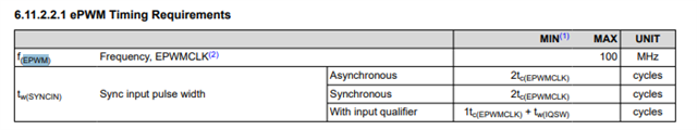

我向我的客户询问这个问题。 他们想知道 ePWM 分辨率和最小脉冲宽度。
在我们的数据表中、显示最小脉冲宽度为 20ns (50MHz)
但在本主题中: TMS320F280049:F280049 DSP - C2000 微控制器论坛 — C2000Tm︎ 微控制器 — TI E2E 支持论坛的最大 ePWM 时钟频率是多少
表明最大 ePWM 时钟为 100MHz (10us)
1. ePWM 的最小脉冲宽度是多少?
2. ePWM 的分辨率是多少? 不是 HRPWM。
3.在数据表中找到最大 EPWM 时钟。
BRS
Shuqing
    尊敬的 Shuqing:
    让我澄清一下该特性所描述的内容。 GPIO 可处理的最大切换频率为 20ns 或 50MHz。 但是、可以为 ePWM 计时并以 SYSCLK 运行。
    分辨率为 1 TBCLK 或 10ns。
    、其中我可以在数据表中找到最大 EPWM 时钟。
    数据表中的最大 ePWM 时钟将在时钟系统部分给出、对于此器件、该部分为 SYSCLK。
    除非 F2837xD 数据表中直接指明。
