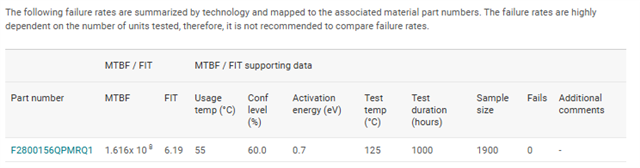

我向我的客户询问这个问题。 我的客户希望了解 F2800156QPMRQ1 的 使用寿命
我  向客户提供了此 MTBF 和时基故障率估算器、在我们的测试中、我们在 125°上测试了器件 100 小时、但他们想知道如何 根据此测试报告获得器件的等效产品寿命?
BRS
Shuqing
    嗨、Shuqing、请查看此应用手册、了解它是否可以帮助客户了解如何根据应用的任务剖面计算寿命。   请记住、在 125°C 下、了解器件实际运行量以确定估算寿命非常重要。
    计算嵌入式处理器的有效使用寿命(修订版 B)
    Shuqing; 这取决于应用程序在较高温度下运行的时间。 另请注意、大多数系统任务剖面都基于环境温度、并且每个器件的结温会有所不同。 我估计这种 IC 的温度大约为 10 到 15°C。
    汽车应用有多种基准配置文件、通常一个 1 级器件可用于乘用车(驾驶或变更)、并仍在有效使用寿命内运行。
      更多有关此主题的信息、请查看 TI 内部站点汽车任务剖面 (AMPS)- Qual101。
