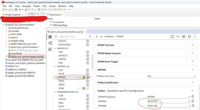

如果我要更改 PWM 的端口、如何操作? 我去了文件 board.c 并尝试更改它、例如 PinMuxInit() 函数 、但它告诉我“这个文件是派生的、你真的想编辑它吗?“ 如果我按“是“并重新编译、则所做的更改将被删除、并由代码编写器重新创建该文件。 我无法更改它。

    如果要更改端口、则可以在.sysconfig GUI 中更改相同的设置、如下所示、这样由于这些文件是由 SysConfig 创建的、因此不会覆盖该设置:
    如果在查找文件或设置时遇到任何问题、请告知我们。
