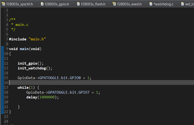

我正在使用 F28003x 系列、并尝试配置看门狗以生成 持续复位 。 目前、它首次正确重置、但是 之后、器件进入停机模式、而不返回 main()后续复位。
下面是我的代码的简化版本。
观察结果:
  • 上电时、正确配置看门狗。
  • 请勿维修 主环路内的看门狗。
  • 首次复位 在超时后按预期发生(约 6.68 秒)。
  • 但随后系统就会进入 停机模式
  • 我希望看门狗继续触发定期复位。
问题:
为什么器件main()在第一次复位后没有返回?
如何配置系统 观察看门狗持续复位情况 而无需手动重启?
    如果您连接了调试器、则会根据仿真引导来引导器件。 您需要将仿真引导设置为闪存引导、以便在 WD 复位后跳转到闪存中的应用程序。 请参阅 TRM 中的仿真引导部分、并尝试相同的操作。
