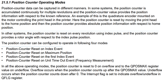

大家好!
当位置计数器在 0 后倒计时时、会发生下溢
但这是否会导致 CPU 内核停止?
21.5.1 位置计数器工作模式
ITO
    尊敬的 Ito-San:
    默认情况下、CPU 不会停止、但您可以配置 eQEP 中断、然后检查 QFLG 寄存器、以便了解是否发生任何上溢/下溢
    彼得
