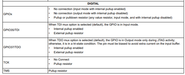

    在低温下、器件 CMOS 晶体管中的漏电流趋于上升。 这可能导致引脚更容易受到噪声或电压变化等外部因素的影响。 此外、如果在低温下为内部上拉或下拉设置引脚、则额外的漏电流可能会使这些内部电阻器过功率、从而将引脚下拉。 最后、晶体管的阈值和电阻器的值可能会发生变化、这将影响整个电路在较低条件下的行为。
    对于未使用的 GPIO 引脚、请遵循以下建议:
    您能否告诉我、这是否在您的最后得到了处理?
