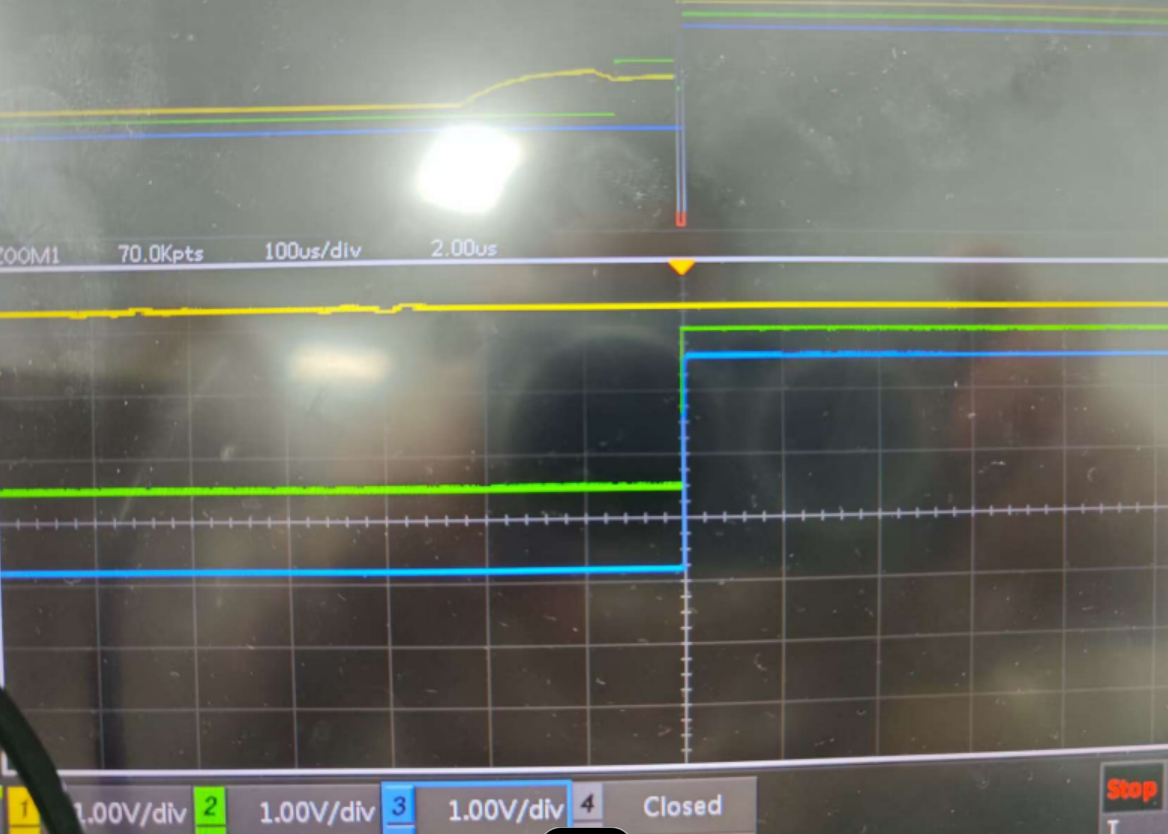

现在、我的客户正在检查他们的电源序列、他们 现在使用 INTOSC1。 是否有任何方法可以输出此信号并通过示波器测试此信号? 谢谢!

     TMS320F28023-Q1 上的上锁选项是 XCLKOUT 引脚。 默认情况下、在 XCLKOUT 上电时= OSCCLK/16、或 INTOSC1/16。
    您可以通过配置 PLLSTS 和 XCLK 寄存器、将其设置为与 OSCCLK 等效。
    TRM 中有更多详细信息、说明如果要在没有分频器的情况下传播 INTOSC1、如何正确配置寄存器。

       上电复位后、XCLKOUT 引脚输出 XCLKOUT=OSCCLK/16 波形吗? 我的客户尝试测试、发现该引脚在上电后一直处于高电平状态、但没有输出时钟。
    黄色:XCLKOUT
    绿色:XRS
    您可以帮助检查一下吗? 谢谢!
    Julia
    您好:
    您是否将 GPIO18 的多路复用器控制设置为 XCLKOUT?
