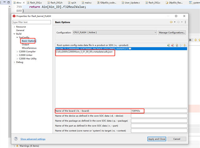

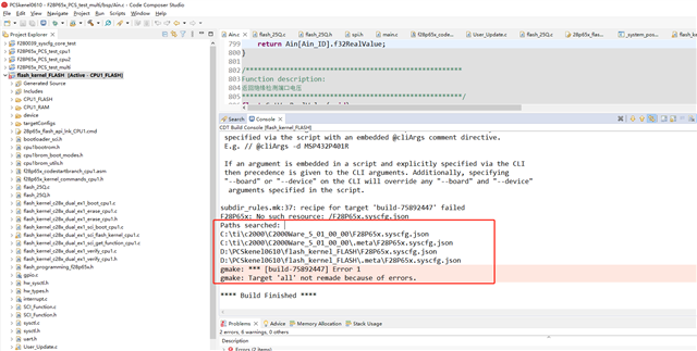

我根据 TI 论坛的内容进行了修改并添加了“SysConfig"</s>“
这是我的配置、但存在错误。
    也许 F28P65 不是电路板的名称。 我通常将其留空、并在 syscfg 文件中选择正确的器件。

    我使用的是 CCS 20、第一次打开 SysConfig 时、系统会提示我选择器件。
    您好、
    您已在电路板参数中指定了“F28P65x",“,应、应指定为器件。
    Siddharth
    非常感谢您的答复。 我会尝试自行调试。
    你是说我应该写 F28p65DK9?我仍然不知道它。 我来看看。
    我根据第一幅图 (1-6) 写了它。
    对于 SysConfig、-device 参数应为“F28P65x"(“(--device “F28P65x")“)
